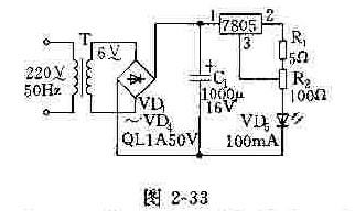

  输出高电压的稳压电源。7805的输出电压多在30~35V之间。如采用不直接接地的方法,而接成悬浮式电路,在适当增加保护元件后,可输出高于100V的高压,如图2-32所示。图中7805所承受的电压并不高,较高的电压是加在电阻R2上的,只要适当选择R2的值,就可以得到较高的输出电压,为了防止电路启动时,瞬间高压对IC的影响,在输入,输出端加接了一支单向导通二极管VD,其值小于IC所能承受的电压值。应用中需注意,该电路不能再空载情况下使用,空载时若要保持稳压则R1不能超过240欧但这时R2功耗将会很大。
  恒流源和可调恒流源:由于7805有很好的电压调整率,有较低的基准电压。因此,可以制作良好的恒流源。图2-33是可调式恒流源的典型电路,调节电位器R2便能调整电流值。由于加在R1,R2上的电压值恒定不变,所以流过R1和R2上 的电流值也是恒定不变的。调整R2可以得到100MA 的恒定输出电流。
  固定三端集成稳压电路除了以上电路外,还可以制作扩流电路及高稳定稳压电路、开关式稳压电源,慢启动电源,电池充电电源等。
