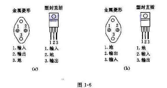

  ±5V,±12V稳压电源为通用型三端固定集成稳压器,如图1-5所示。当接通电源220V时,由电源变压器T的次级分离三种不同的交流电源,分别供给7805,7812及7905的输入端,其输出为+5V,+12V及-5V电源电压。其中VT为7805的扩大大功率三极管,使远1,5A电流扩增到3A电流,其输出电压仍保持不变。
  三端固定集成稳压器7805,7812及7905的外形及管教排列如图1-6所示,图1.6a为7805,7812,图1-6b为7905.
  7805,7812,7905及大功率三极管VT需安装合适的散热器,以免过热而烧坏集成块和三极管。
