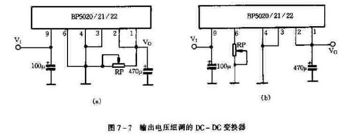

  (3)输出电压细调的DC-DC变换器。该系列可采用(a)图中的电路,调整RP,使输出电压减小;也可采用(b)图中的电路调整RP使输出电压增加。
