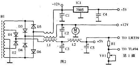

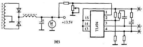

  原高频变压器次级电路如图2所示.图中+5V输出分为两路:一路经R1、VR1分压后给PWM IC TL494第①脚提供2.5V左右的输出取样电压;另一路提供给四比较器LM339以产生POWER GOOD信号.电源散热风扇直接并接在+12V输出电压上.具体改造步骤为:将高频变压器B1的次级绕组全部拆下来重新绕制,在拆除过程中应记下各输出电压所对应绕组的匝数.换算出13.5v电压所需的匝数后,按照14.8A(200W)的规格选择合适线径的漆包线进行多线并绕.整流滤波电路可利用原+12V通道,但整流二极管D3、D4容量偏小,需要把+5V整流二极管(整流二极管一般为平面型硅二极管,用于各种电源整流电路中.   选用整流二极管时,主要应考虑其最大整流电流、最大反向工作电流、截止频率及反向恢复时间等参数.   普通串联稳压电源电路中使用的整流二极管,对截止频率的反向恢复时间要求不高,只要根据电路的要求选择最大整流电流和最大反向工作电流符合要求的整流二极管即可.)D1、D2拆下来以替换原+12V整流部分.电压取样分压电阻R1从+5V改接到+13.5V上,并且把阻值增大2~3倍.原-12V/-5V整流滤波电路及LM339已无任何作用,因此将-12V/-5V通道中的元器件全部拆除,TL494第8、4、14脚通往LM339周边电路的铜箔也需要切断.改造完成后的电路如图3所示.3台开关电源依次改造完毕后,就可以进行调试了:接上几十瓦的假负载(12V汽车用灯泡,大功率线绕电阻,电炉丝均可,总消耗
  功率接近200W最好),开机微调VR1,使输出电压为13.5V即可.

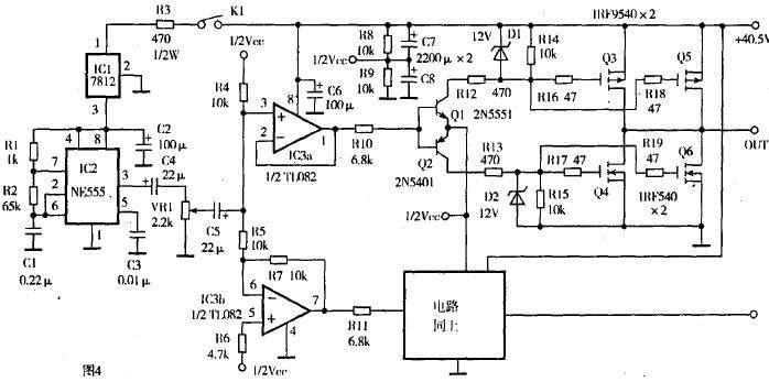

  逆变器电路原则上应该输出正弦交流电,专业领实属不易.其实还有一种方法可以输出正弦交流电:利用50Hz正弦波振荡器输出的正弦波信号经过D类功率放大器放大后即可得到足够功率的正弦交流电.从原理上来讲,正弦波振荡器配合D类功放与SPWM电路并没有实质上的区别:两者都是通过PWM方式控制末级开关管的工作状态,效率都在90%以上,只不过两者的应用范围不同而已.在实际制作过程中应当注意:市场上出售的D类功放IC主要是为音响领域而开发的,输出功率不可能做得很大,一般在200w以下,对UPS来说并不适合.故应选择D类功率控制器(如LM4651)外接功率MOSFET的形式来制作逆变器.此外如果对输出波形要求不高的话也可以采用方波逆变器,实际上1kVA以下的家用商品UPS大多为方波输出.方波逆变器电路原理如图4所示.电路比较简单.这里不再赘述.
