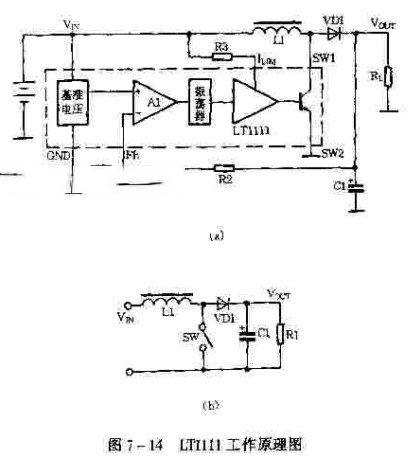

  工作原理:当开关闭合时,电源经电感到地形成回路,电流流过电感、储存能量。当开关打开时,电感中能量释放,它与电源电压一起通过二极管供给给负载电阻RL,同时对电容C1进行充电。这样输出电压可高于输入电压。电压比较器A1的反相输入端FB,它反馈输出电压大小的信号,与同相输入端1.25V基准电压相比较,输出的高、低电平来控制开关管的导通及截止,使达到稳定的输出。
