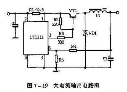

      LT1111是一种微功耗、多功能DC-DC变换器IC。
  该器件的特点有:
  ① 能工作于不同模式:升压、降压及电压翻转输出;
  ② 外设一电阻可限制开关电流大小;
  ③ 内部有电池低电压检测器;
  ④ 输入电压范围宽:升压模式时为2~12V,降压模式为30V;
  ⑤ 静态电流仅300~400μA;
  ⑥ 输出电流几十至几百毫安;
  ⑦ 外围元件少。
  上图是一种由3V输入,22V输出的电压翻转电路,在3V输入时,输出电流可达7mA;若改成5V输入时,R1将改成47Ω,而其输出电流可达40mA。若需要输出更大的电流,则需要外接PNP功率管,如下图所示,输出电压取决于R4、R5。
