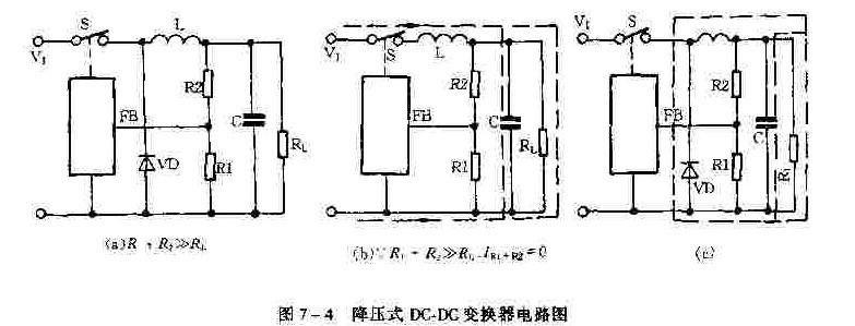

  该系列是一种典型的降压式DC-DC变换器电路。它的工作原理如图7-4所示。
  图中S表示开关管。当S闭合时(图7-4b),输入电压V1通过电感L向负载RL供电,与此同时也向电容C充电。在这过程中,电感L及电容C中储存的能量;当S打开时(图7 -4c),V1被切断,由储能在电感L中的能量继续向负载RL供电,当输出电压要下降时,电容中的能量也向负载RL放电。此时肖特基二极管VD起续流作用,构成电流回路。另外,输出的电压V0通过R1 、R2组成的分压器把输出电压的信号反馈到控制电路中,由控制电路来控制开关管的导通时间及截止时间,使输出电压V0保持稳定。
