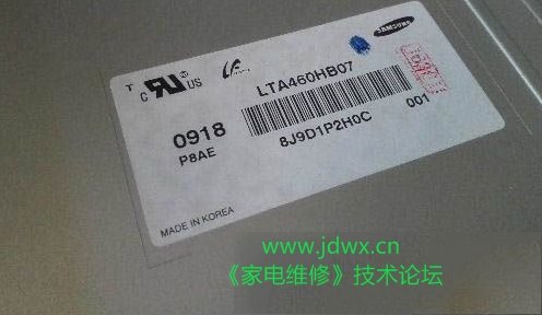

摘要: 收到同行送来的故障机壹台东芝460XV500C液晶电视机,液晶屏是三星的LTA460HB07,开机声图正常,不一会背光闪动,接着就黑屏了,黑屏时用手电照屏幕有暗暗的图像,说明背光已保护,初步判断是灯管老化引起,报价后开盖检 ...

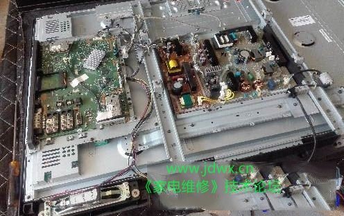

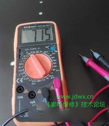

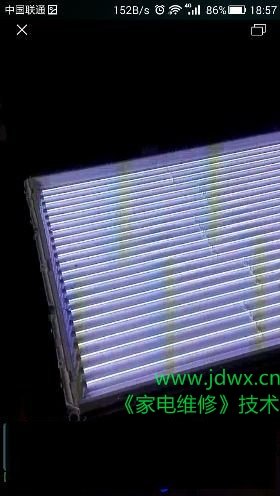

    收到同行送来的故障机壹台东芝460XV500C液晶电视机,液晶屏是三星的LTA460HB07,开机声图正常,不一会背光闪动,接着就黑屏了,黑屏时用手电照屏幕有暗暗的图像,说明背光已保护,初步判断是灯管老化引起,报价后开盖检测各组电压正常,背光闪动时24V稳定,开屏,小心翼翼地把屏拆下,仔细观察灯管貌似很健康,插电开机,灯管点亮(下面有图),试机半小时一直很正常,见鬼了!心想是不是灯管座接触不良引起呢?把两边灯座稍微处理后装机,一插电,还闪!瞬间崩溃怎么会这样?

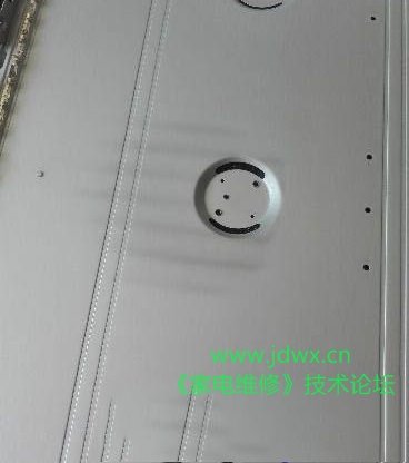

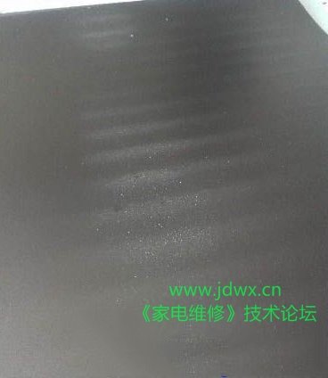

        心想应该改变一下思路,是不是哪里漏电了呢?在反复开关机时无意中听到背光闪的时候有“丝丝”的声音从主板下面传出来,把主板立起来,仔细听原来声音从屏里面传出来,经过试验,当把电视立起来和屏幕往下盖时会闪,把屏朝上时正常,难道屏里面暗藏什么玄机呢?再拆,这次拆个精光,灯管、反光纸都拆出来,终于找到了!原来反光纸和屏铁皮之间有灰尘产生轻微打火,引起保护,把灰尘扫干净后一切正常。
