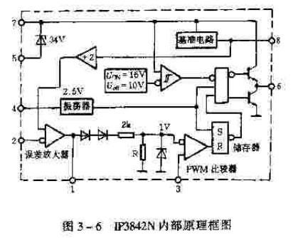

  IP3842N内部电原理图如下所示,芯片内部基准电路产生5V精密基准电压,经衰减得2.5V作为误差比较放大器的基准电压,并且还向外电路输出5V电压。振荡器产生方波振荡信号,最高工作频率可达500kHz。IP3842N的启动电压可来自电网经桥式整流得到的直流高压,无需辅助电源。IP3842N具有过压、欠压保护电路,当电源电压超过16V或低于10V时,集成控制器停止工作。IP3842N有两个控制调节闭合检测回路,一个是输入电压反馈误差放大器;另一个是反馈电阻的电压与误差电压比较产生脉宽调制脉冲。用IP3842N电路制作的开关电源往往采用单端、反激式结构,并且采用变压器隔离。该电路在市电电压90~260V范围内能正常工作。
