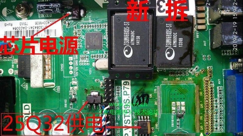

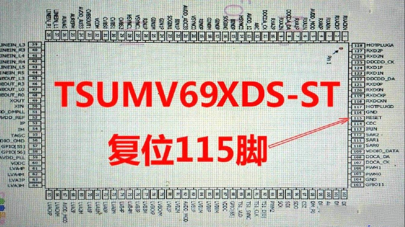

    收到其他维修同行的一台三洋40CE561D液晶电视,观看过程中突然花屏后待机,无法再开机(待机红灯、开机绿灯)。按照以往维修原则:一看,二闻,三模,四测:结果板无变色电容无鼓包,无异味,无发烫,电源输出24v,12v ,芯片供电3.3v,按键端3.3v正常,只25Q32组供电是3.2v稍低,更换1117-3.3后开机图像声音正常(老化观察时维修另收到其他维修同行的一台46寸TCL液晶电视,故障是无电源),半小时左右再次待机。难道供电引起数据也有问题?VGA线刷25Q32又正常看了一会儿。芯片TSUMV69XDS-ST图纸上115脚是低电平复位,怀疑过复位漏电测又没发现阻值不稳,吹风加热电压也无波动。神马问题呢?难道会是芯片接触不良?果断补焊后再没有出现自动停机现象。

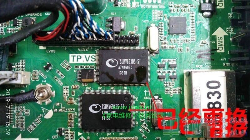

      没想到第二天早上客户又打来电话说开不了机,拖机回店终于发现了规律:只要一加热主板就能开机而且一天都正常,冷机需反复开关电源偶尔能开一会儿(或者几秒不等),变花屏后待机且无法再开,怀疑24M晶振不良代换了,担心主板漏电洗过还是一样。再查TSUMV69XDS-ST内置了512MbDDRⅡ,12bit的GAMMA校正;双路8bit-10bitLVDS输出,外围电路也非常简单,会不会DDR或者芯片不良呢?果断换新试机3天正常, 出院至今无反馈。

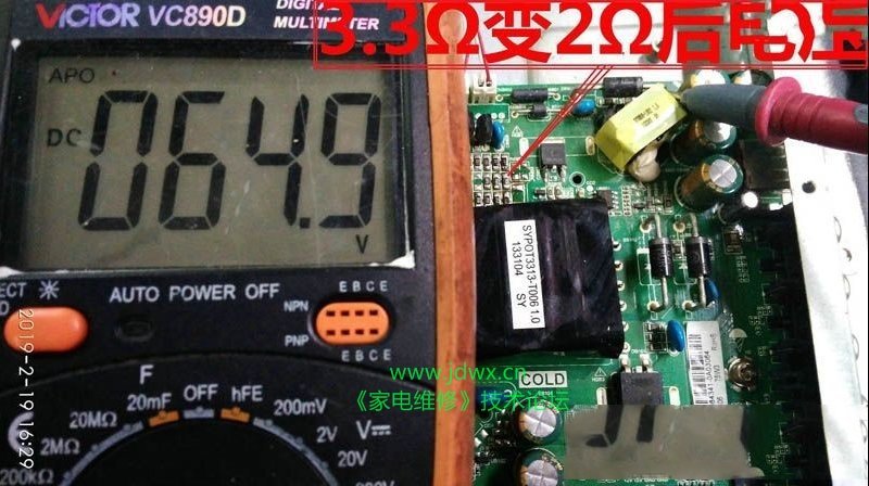

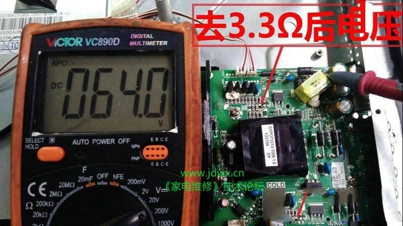

       技改灯条电压:
      原机灯供电69.2v,其插口两组并联,分析内部应该是四条灯,两两串联,但不知是多少灯珠,但根据工作电压3.2--3.3V/颗计算,即69.2V/3.3V=20.9697颗,串联灯条只会是20或22颗,因为69.2V/20颗=3.46V  或  69.2V /22颗=3.14545455v,所以结论是2条10串成20颗每组。
     由于单颗灯珠电压偏高易损坏,降低电流寿命长可改进。该电路反馈检测电阻是0.68Ω + 0.68Ω + 3.3Ω三颗并联,去掉其中的3.3Ω后电压64V /20颗=3.2V, 把3.3Ω改成2Ω后电压64.9V/20颗=3.245V。
        当然也可不用电流表通过计算得到结果,根据公式I=U/R得到R=U/I。假设69.2v电压时电流500MH,,即内阻约等于69.2v/0.5A=192.4Ω【电压 .电流变化时内阻会轻微变化】,演变得到:
        64v/192.4Ω=0.332640333≈333MA, 64.9v/192.4Ω=0.337318087≈338MA
        69.2 /20=3.46V/颗【偏高】≈500mA    64/20=3.2V/颗≈333mA   64.9/20=3.245V/颗≈338mA。
