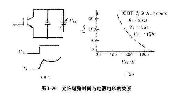

  EXB840是为驱动150A,600V一下的IGBT而设计的混合集成电路,其简化电路如图1-37所示。该集成电路内部功能齐全,用+20V电源供电,能产生+15V开栅电压和-5V关栅电压。并且内装光耦合电路,具有过流检测及切断电路的功能。
  IGBT的保护措施,主要包括过压保护和过流保护两类。
  使用中,对于IGBT因关断而产生的开关浪涌电压,可以采用适当的缓冲回来抑制它,使器件免于损坏。下面,主要讨论因短路而产生的过电流及其保护措施。
  流过IGBT的电流过大时,会产生不可控的制住现象,所以在实际应用中,应限制IGBT的集电极电流,使其不超过额定值。
  一旦主回路发生短路故障时,IGBT将由饱和导通区进入放大区。虽然此时集电极电流并未大幅度增加,但集电极电压升高,IGBT的功耗很大,短路电流的可持续时间t由集电极功耗决定。这段时间的长短,与集电极电源电压UCC,UGE及结温密切相关。图1-38给出允许短路时间与UCC的关系曲线。
