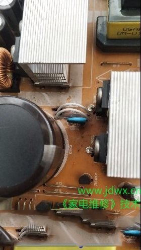

三星LA32A350C1液晶电视红灯闪4次不开机的维修
2023-4-27 19:38| 发布者: 开心| 查看: 157| 评论: 0
摘要: 收到同行送来的故障机壹台三星LA32A350C1液晶电视,故障表现为电源指示红灯闪4次然后熄灭整机不启动,检查电源只有SB 5V,其他为0V,仔细查看电源板有焦痕,系出厂时的封胶导致的腐蚀,400V滤波电容到场效应管的导线烧断 ...
    收到同行送来的故障机壹台三星LA32A350C1液晶电视,故障表现为电源指示红灯闪4次然后熄灭整机不启动,检查电源只有SB 5V,其他为0V,仔细查看电源板有焦痕,系出厂时的封胶导致的腐蚀,400V滤波电容到场效应管的导线烧断,还一处是待机电路47uF/50V电解断脚,更换电容,连接好断路处,记住一定要处理好干净电源板所有涂胶的地方。开机测试图声正常。
