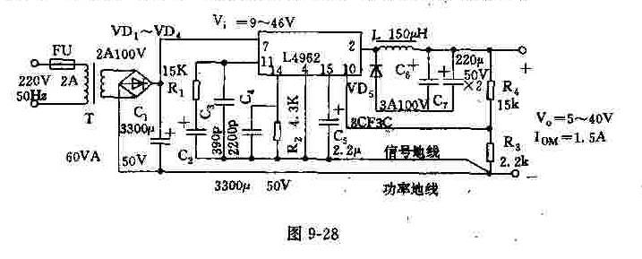

  图9-27中,C4,VT1,VT2,VD1构成软启动电路。其作用是刚通电时,让输出电压缓慢的建立起来,对芯片起到保护作用。软启动时间约100MS.RS为限流保护电路的限流电阻。当V0端发生短路时,将功率输出级切断。若短路故障已排除,稳压器经软启动后即转入正常输出。当芯片的结温达到150度时,过流保护电路将功率输出级关断,等结温降到120度以下,才能重新启动。
  由L4962构成的单片开关电源如图9-28所示。交流220V电压经过60VA电源变压器T降压,再经过桥式整流和滤波得到直流电压V1,作为L4962的输入电压。当输出电压V.直接与10脚接通时,稳压值V=5V.现取可调电阻R4=15K,,固定电阻R3=2.2K,即R4/R3≈7,调整R4,可使V从5V连续变化到40V.C7的高頻补偿电容。
