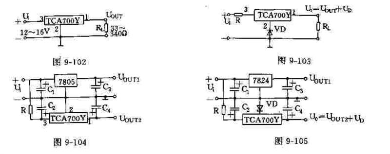

      TCA700Y是专为汽车仪表电源稳压而设计的。与一般通用的稳压器相比较,该器件的主要不同在于采用了干扰抑制电路,可有效的抑制汽车发动机点火装置产生的强干扰。该器件具有高达200V瞬间保护、颠倒极性保护、过压、过热、过流保护、输入/输出压差低、输出电压具有高稳定度和较大的输出电流等特点。

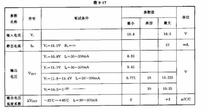

  TCA700Y内部由调整放大器、误差放大器、干扰脉冲抑制器、过流保护、过热保护等功能电路构成。如图9-101所示。该器件的典型电参数见附表9-17所列。器件极限参数为:最大输入电压为16.5V,最大输出电流为300mA,最高工作环境温度为85摄氏度,最大抗干扰脉冲幅度为200V。
  TCA700Y还可做通用稳压电源使用,图9-102是TCA700Y的基本应用连接方法。图9-103连接法可提高该器件的输出电压。图9-104是TCA700Y和7805~7812配合使用的连接方法。图9-105为TCA700Y和78系列配合使用后可使电路既可输出大电流,又具有高干扰和高精度的输出电压。
