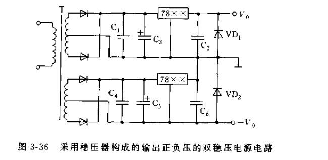

  图3-36是采用稳压器构成的输出正负压的双稳压电源电路。正电压稳压器的公共端接地线,负电压输出的稳压电路的输出端接地,而从公共端引出负电压。由图中可以看出,双电源需两组变压器绕组,两组整流电路,两个滤波电容,还要将输入部分悬浮起来。在浮地负载情况下,+V和-V两端间加接两个锗二极管VD1和VD2,使电源能正常启动工作。
