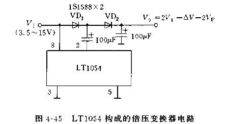

  LT1054构成的被压变换器电路如图4-45所示,外接两个二极管VD1和VD2。因LT1054本身降压较大,再加上两个二极管压降,输出电压V0=2V1-ΔV-2Vf,不能获得精确的倍电压输出。但LT1054工作输入电压范围较宽,适应于高电压输出,可达27V左右。

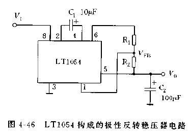

  LT1054构成的极性反转稳压器电路如图4-46所示。
  误差放大器输出电压与基准电压比较恒定控制电容的充电电压。由此,可由正电源变为稳定的负电源,输出电压由外接电阻R1和E2设定。因为VREF引脚输出基准电压,由R1和R2把VREF~V0间电压分压加到误差放大器。误差放大器分压点电压Vfb与V'REF=VREF/(2-40)mA保持相等而工作。
  由VREF=2.5V获得V'REF=1.21V,则有|V0|=1.21×[(R2/R1)-1]
  例如,由R1=22kΩ,R2=113kΩ,求得V0=-5V,由R1=22kΩ,R2=204kΩ,求得V0=-10V。R1与R2选用范围为R1≥20kΩ,100kΩ≤R2≤300kΩ。作为电压变换器时,一般选C1=C2然而构成稳定器时选C2=10C1左右。在图4-44中,选C1=10μF,C2=100μF.稳压器输入电压范围为|V0|+ΔV≤V1≤15V,式中,ΔV为充电泵电路压降,随C1容量与输出电流I0等条件而改变,一般为2Vmax左右。
