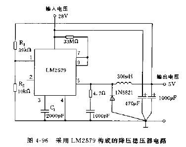

  图4-96是采用LM2579构成的降压稳压器,输入电压28V,输出电压5V,负载电流为0.3~2.5V时负载调整率约为0.05%。C1取2000pF时,开关频率为40kHz,最大负载时的效率约为80%。

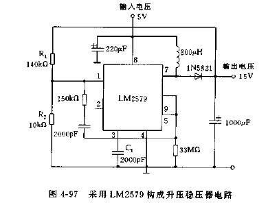

  图4-97是采用LM2579构成升压稳压器电路,输入电压为5V,输出电压为15V,负载电流为0.8A,效率为82%。

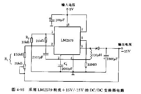

  图4-98是采用LM2579构成+15V/—15V的DC/DC变换器电路,负载电流最大为1A,负载调整率约为0.3%,效率约为78%。
