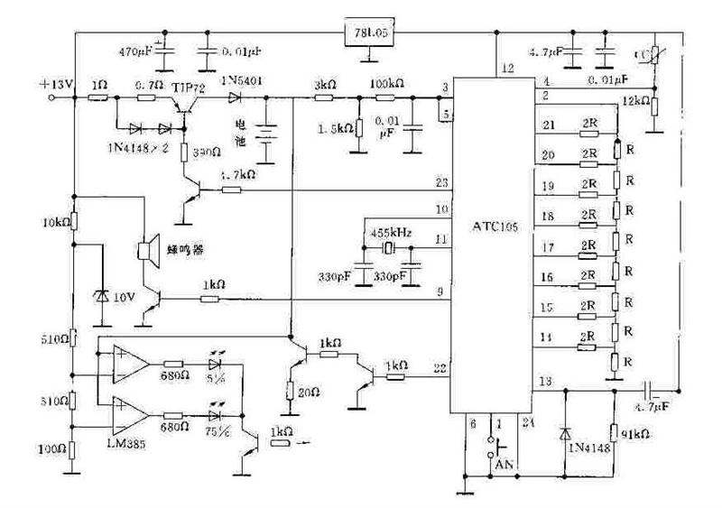

  如下图所示:4脚(RESET)为复位电源供给端子;5脚(AD6)~12(AD7)是外接A/D转换电阻网络的输出端子,应用中直接与外接电阻网络相连;13脚(BV1)为充电电池电压引入端子,应用中通过一个网络与电池正极相连,以拾取-△V信号;14脚(DVI)为电压检测端子;15脚(TMI)为定时、△T/△t传感模式设定输入;16脚(TMI)为充满电信号的输入端,应用中此端直接与紧靠电池的温度敏感元件等构成的电阻网络相连;19脚为放电控制输出端;20脚为蜂鸣信号输出端;21脚为充足电信号的输出通过LED显示;22脚(CLED)为快充状态输出通过LED显示;23脚为A/D参考电压输入端;24脚(VDD)为电源正极端子。
