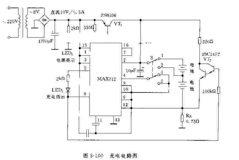

摘要:   本电路设定充二节或四节电池,用开发S进行切换。PGM0接V+,开关S切换使PGM1开路时,对2节电池充电;使PGM1接到BATT时,对四节电池充电。 : ...
