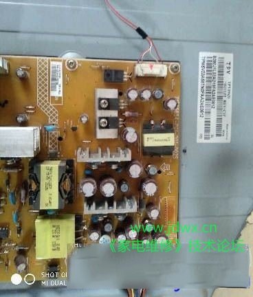

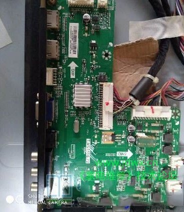

摘要: 收到同行送来的故障机壹台飞利浦39PFL1530/T3液晶电视,故障表现为有时能开机有时不开机,拆机实测电压插交流有25v电压但马上降到0v不能开机,当插上交流电立即开机能正常开机,不能开机时,待机电压正常,按遥控与按键 ...
    收到同行送来的故障机壹台飞利浦39PFL1530/T3液晶电视,故障表现为有时能开机有时不开机,拆机实测电压插交流有25v电压但马上降到0v不能开机,当插上交流电立即开机能正常开机,不能开机时,待机电压正常,按遥控与按键均不能开机,指示灯不变(红色),换了25Q32储存数据(用原机拷贝的数据)解决问题。
