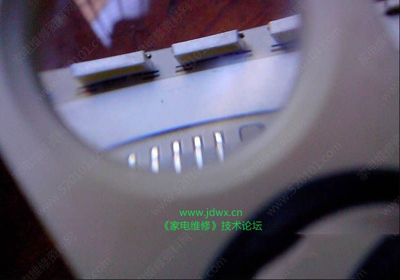

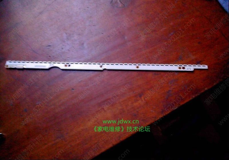

摘要: 收到同行送来的故障机壹台三星UA32ES5500R液晶电视,故障表现为有声无光,用试机灯条能亮,证明灯条背光故障变,拆机此屏侧入式灯条特殊,单独换灯珠还不行,44灯、长40.5而且卧在铝板上,全网搜无此货,只好上通用技改 ...

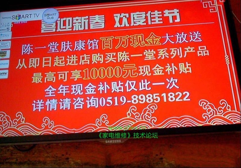

    收到同行送来的故障机壹台三星UA32ES5500R液晶电视,故障表现为有声无光,用试机灯条能亮,证明灯条背光故障变,拆机此屏侧入式灯条特殊,单独换灯珠还不行,44灯、长40.5而且卧在铝板上,全网搜无此货,只好上通用技改了,找好长度、宽度、灯数,如原灯条参数差不多的下了单。到货后把原铝条上的灯全部清除,把通用灯条上502贴在铝条上,就这干。塑料边框稍为修正一下,能正好放下塑料和铁边框就行。安装完毕点亮屏,检证一下还算完美。在改一下灯条供电电流,让它更耐用些。
