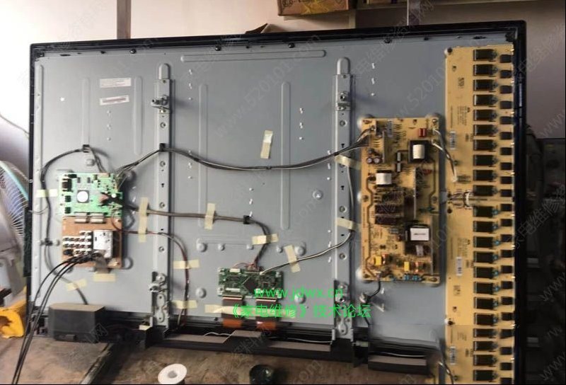

    收到同行送来的故障机壹台夏普LCD-46G100A液晶电视,客户说会自动灰屏,打开机子发现能够开机,显示也正常,接上信号一切正常 ,难道是用户接上电源没去按开机键或者遥控器坏?不可能呀,要多多观查。第二天接着试机,总算发现有时会灰屏,但关机再开又好,有时一直好,有时关机再开就灰屏,声音一直正常,这就对了,这个灰屏不仔细看,看上去就是黑屏。拆机,真奔第一正点屏电压。

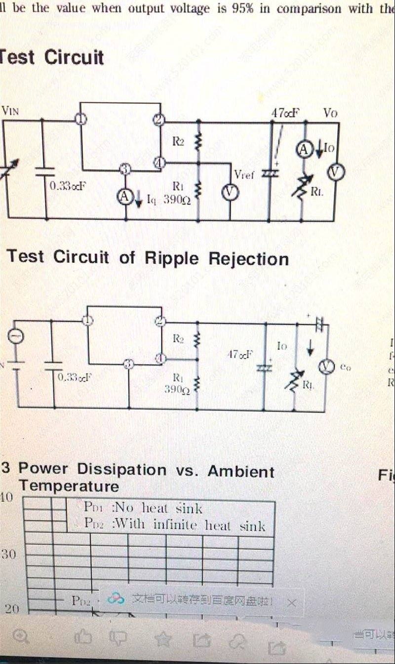

        测得9V有轻微的不稳,一针见血,该机的屏电压12V由电源板上U7005型号PQ30RV31RP控制供给。
        查资料得知是1脚进2出,测1脚15V正常,2脚9V左右,2脚电压由2-4和3-4脚的电阻来定。
        为了怕影响测量电阻,把U7005拆下,测量R7073,发现只有75K左右,电阻上标的是1133,应该是113K才对,拆下电容C7046再测还是75K,最后直接拆下R7073测电路板上无穷大了,哈哈,哪里跑 ,在测拆下的电阻也正常了113K,仔细看,有胶。
        接下来不用说了,清理好胶装上原电阻,开机屏电压12V稳定!装机老化,试机一切正常。
