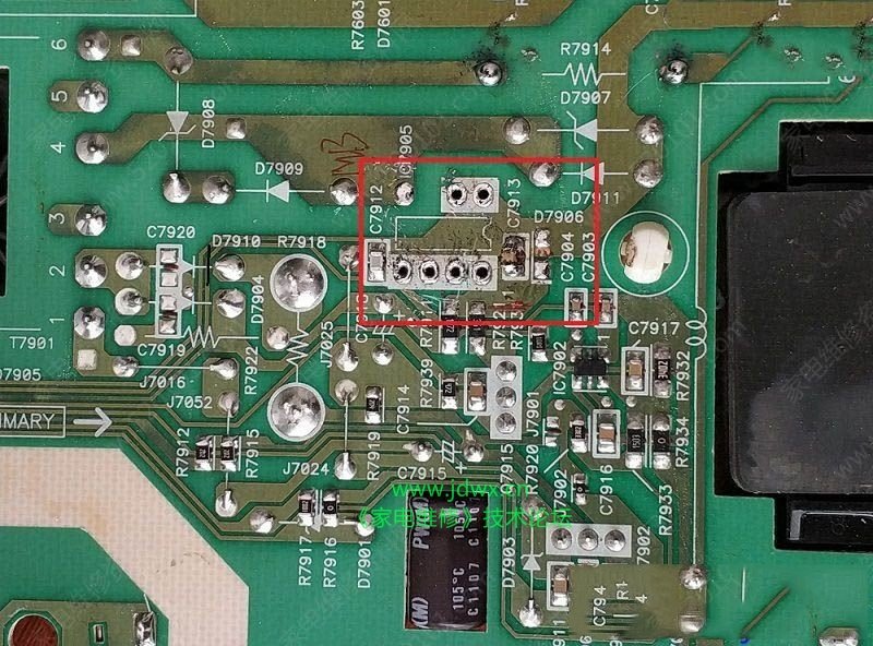

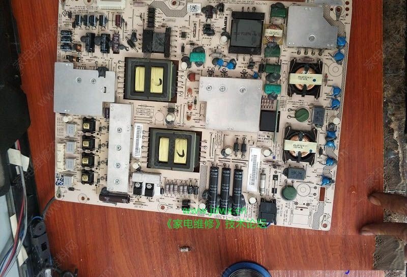

摘要: 收到同行送来的故障机壹台夏普LCD-46LX830A液晶电视,故障表现为不通电,查到TNY264坏。2.2Ω限流电阻坏。还有一个BM二极管坏,这个BM二极管是双向瞬态吸收二极管SMBJ15CA(丝印DM)。更换后故障修复,试机一切正常。 ...
