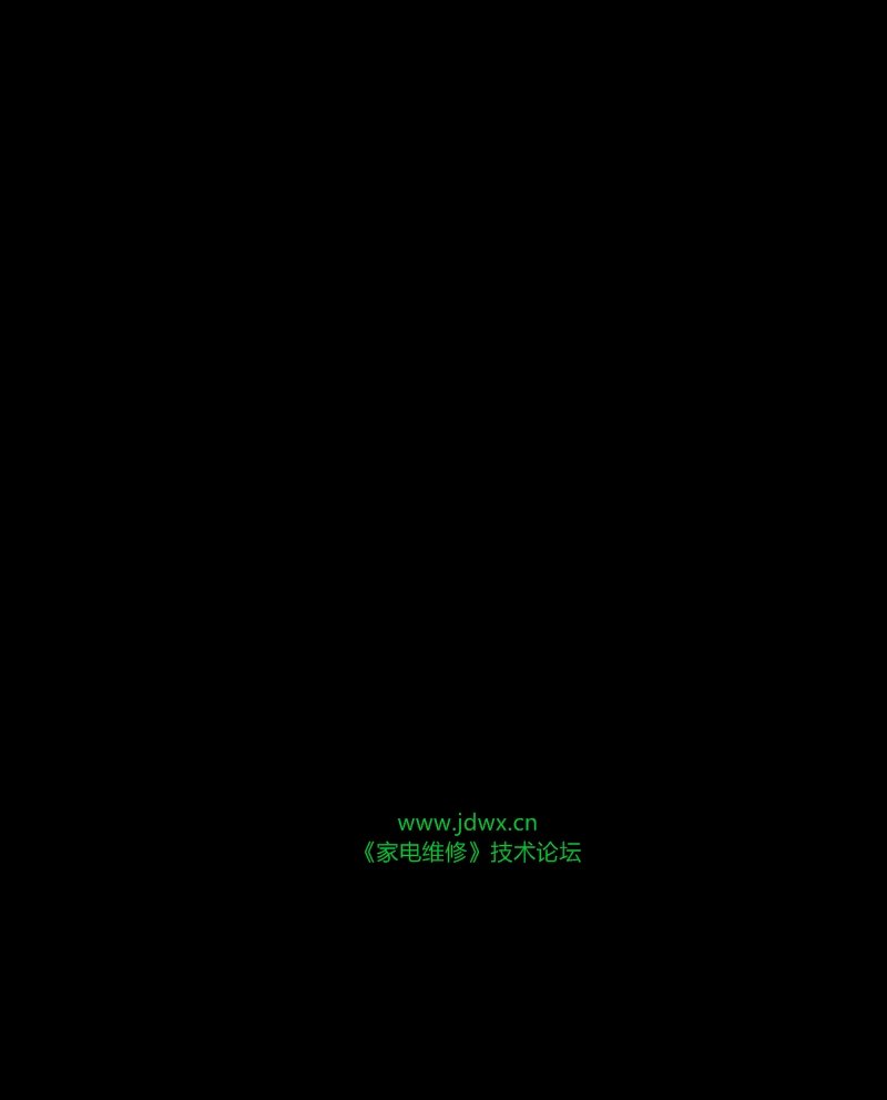

    接到收到其他维修同行的一台飞利浦32寸液晶电视,客户说刚开始画面变得模糊不清,现在看不见了,通电试机指示灯亮绿色,屏幕黑屏,估计在开机状态背光没点亮 ,拆机拔下灯条插头单独通电灯条能点亮但是是蓝光(黄色荧光粉衰老导致的),判断灯条变质。拿几根废旧灯条串到相同电压接到板子点亮正常,拆屏更换灯条完美修复,交机收钱。 图是拆下来的灯条。
