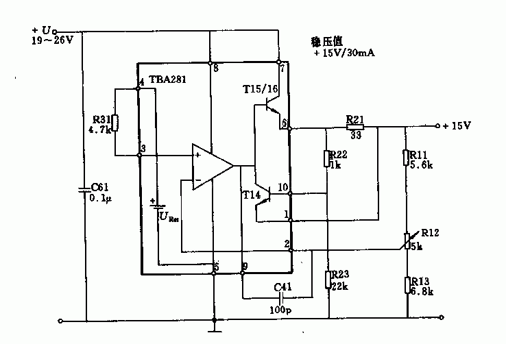

TBA281/723构成的稳压电路一
  如图为TBA281/723构成的稳压电路一。该电路图的主要技术数据:输入电压U1为+10V~+12V;输出电压U2为+6V;额定输出电流为57mA;最大输出电流为94mA;最大短路电流为48mA;稳压系数U1=10~12V:0.01%;I2=0~57mA:0.03%。
TBA281/723构成的稳压电路二
  如图为TBA281/723构成的稳压电路二。该电路图的主要技术数据:输入电压U1为+19V~+26V;输出电压U2为+15V;额定输出电流为30mA;最大输出电流为53mA;最大短路电流为25mA;稳压系数U1=19~26V:0.02%;I2=0~30mA:0.03%。
