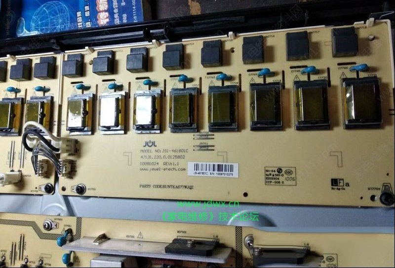

摘要: 收到同行送来的故障机壹台夏普LCD-46G100A液晶电视,故障表现为插电红色指示灯亮,二次开机后,蓝灯亮,图声正常,4-5分钟后黑屏有声,然后又有图,然后又黑屏,三次后,待机红灯亮,为待机状态。按照网上老师们的方法 ...
    收到同行送来的故障机壹台夏普LCD-46G100A液晶电视,故障表现为插电红色指示灯亮,二次开机后,蓝灯亮,图声正常,4-5分钟后黑屏有声,然后又有图,然后又黑屏,三次后,待机红灯亮,为待机状态。按照网上老师们的方法,在R7794(82K)上并一支100K电阻后,试机正常。
