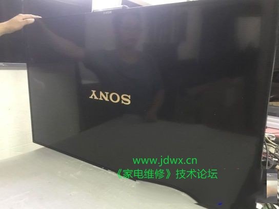

摘要: 针对索尼电视KDL-48R550C液晶电视,开机显示SONY字符,然后就灰屏的故障。可以进行强行升级软件,本人亲自操作后可正常开机。具体过程,首先花几元钱网购刷机包,拷贝到U盘(FAT32格式)插入电视USB,在未 ...
    针对索尼电视KDL-48R550C液晶电视,开机显示SONY字符,然后就灰屏的故障。可以进行强行升级软件,本人亲自操作后可正常开机。具体过程,首先花几元钱网购刷机包,拷贝到U盘(FAT32格式)插入电视USB,在未开机状态下,长按电源键不放,插上电源通电持续一分钟,直至黃色灯闪烁松开按键,此时橙色灯闪烁慢慢升级,直到升级完成回有显示界面。在升级过程中不要断电,切记!
