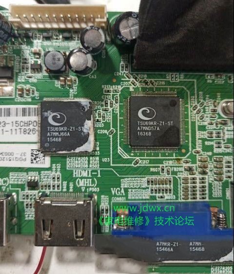

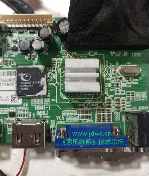

摘要: 收到同行送来的故障机壹台飞利浦55PFL3043/T3液晶电视(板号TSU69-T8B),故障表现为开机红灯亮,也可以转绿灯,就是黑屏,拆机测量各处电压都基本正常,怀疑芯片TSU69KR-Z1-ST 坏了,网购一片同型号芯片,今天货回来了 ...
    收到同行送来的故障机壹台飞利浦55PFL3043/T3液晶电视(板号TSU69-T8B),故障表现为开机红灯亮,也可以转绿灯,就是黑屏,拆机测量各处电压都基本正常,怀疑芯片TSU69KR-Z1-ST 坏了,网购一片同型号芯片,今天货回来了换上试机一切正常,故障修复。
