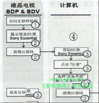

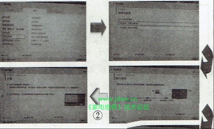

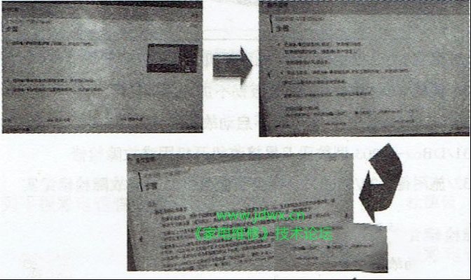

  1.网络连接家庭网络(参照有线或无线路由器要求设置)
        畅通情况下,在本机LAN口直接插入网线或USB口插入无线网卡,按照屏幕提示进行操作。网络连接流程方框图如图1所示,网络连接步骤示例图(HX750 )演示操作,如图2、图3所示。

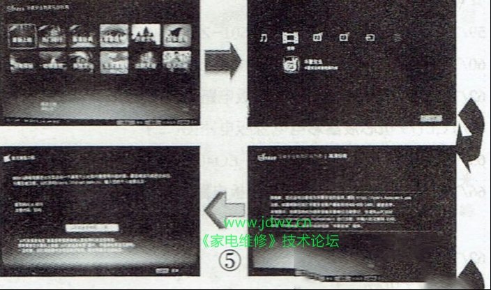

       提示:电视机的网络设置正常后,则需进行电视机注册,否则无法上网。注册操作:访问华数网络视频一在华数主页里点击视频一获得注册码一登录http://internet.sony.tv/wasu注册一+选择“您是第一次使用MYEssentials顾客登记吗?”- +然后输入相关信息,开始注册- +设备类型选择“Bravia互联网电视机”- +输入之前电视机显示的注册代码,点击“继续”,操作示意图如图4所示,HX800型机注册步骤如图5所示,然后就可以观看网络视频了。

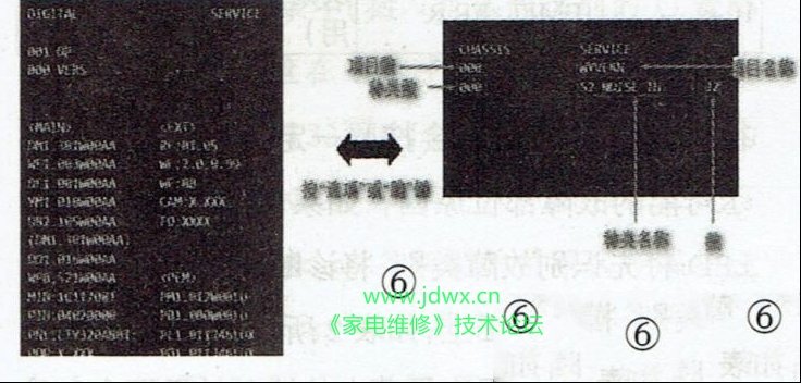

  2.维修模式

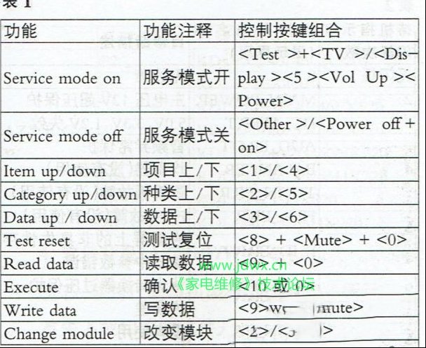

         打开主电源开关,在待机模式下,依次快速按遥控器(型号:RM-SD012)上的“屏显、5、音量+、电视电源”键即可进入工厂模式,遥控关机退出。
        (1)服务模式进入
        服务模式后是“Digital"服务模式。无论何时按“OPTIONS(选项)”还是“JUMP(跳)”,每一种服务模式都会改变(“Digital"- "Chassis"- "VPC"),如图6所示。遥控器上的组合键选择功能如表1所示。

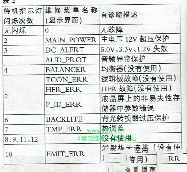

  3.自检(自诊断功能)

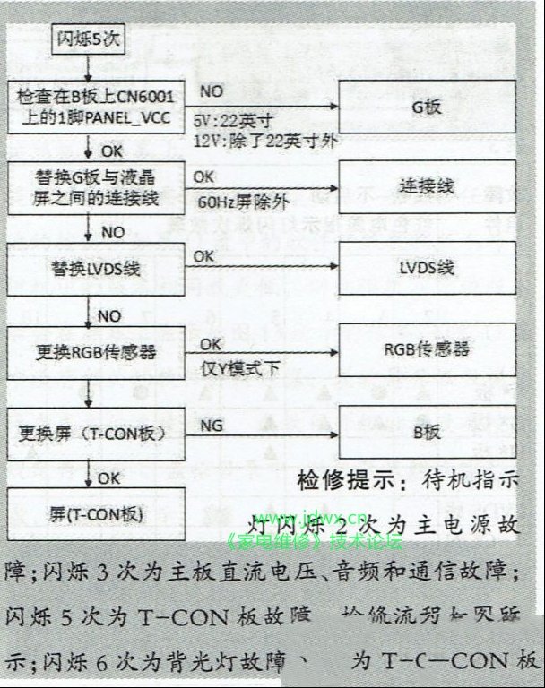

          待机指示灯闪烁,如“有时关机”或“有时屏幕不显示"等这些无法确定的故障状态,屏幕无法显示,但之前故障有些会显示出来。当故障出现时,待机LED指示灯将会按照-定的次数闪烁来表示可能的故障部位原因;如果故障在一个以 上,LED将先识别故障类别,将诊断项目的所有结果都显示在屏幕界面上,如表2所示。
          自检项目显示在屏幕上的诊断结果不会自动清除,始终停留在自我诊断屏幕上,当完成修理|后,需进行显示结果清零(故障历史记录和数量:按数字“8、0”键;液晶屏运行时间:按数字“7、0”键),如图7所示。故障速查表如表3所示。

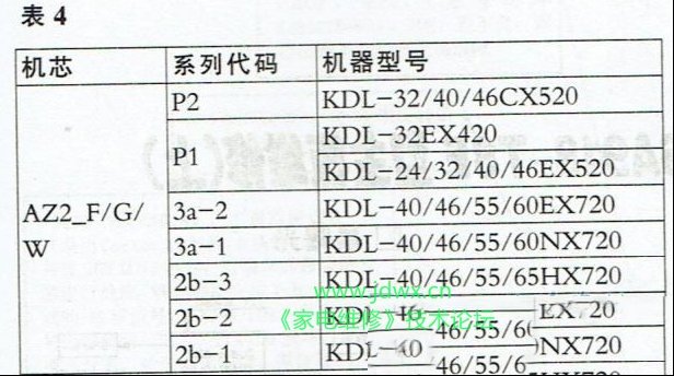

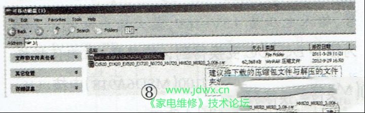

          (AZ2G/E/W机芯)机芯、系列代码与机型对应表如表4所示。首先下载相应的软件升级数据压缩包,并存放到U盘的根目录中(插入机器能识别的U盘都可以使用,将U盘在电脑中进行格式化,文件系统为“FAT”和“FAT32"都可以)。升级压缩文件为CX520__ EX420_ EX520_ EX720 NX720_ HX720_ HX820_ HX920_ x.xXx.rar( 各机型的升级文件名均一-致,只是后面的“x.xx."四位数字不同,代表软件版本),如图8所示,解压后的文件名为sony_ dtv0FA10A01A0A1_ 00010201。

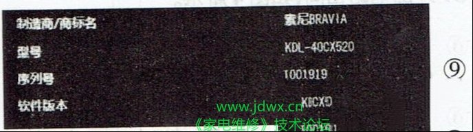

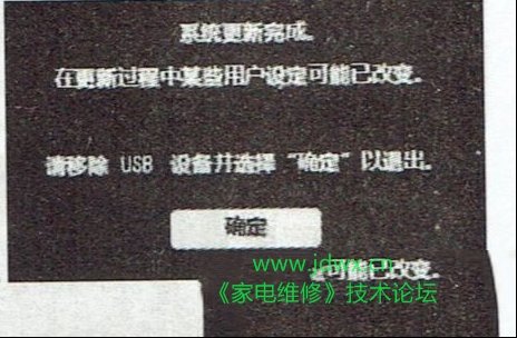

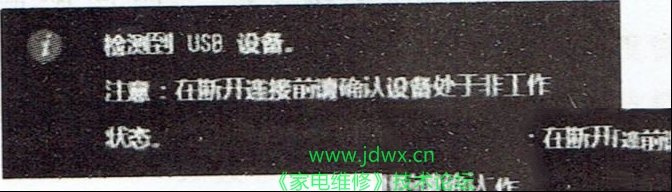

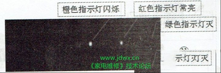

           打开“用户菜单一设定+产品支持- +系统信息”,本文以KDL-40CX520为例,该机的软件版本为1.053,如图9所示。开机前拔掉电源线,断开所有的外接输入,插入U盘(可以插入机器上的任何一个USB端口)。然后插上电源线,机器自动开机后,电视机画面会出现如图10所示提示信息,即电视机从U盘中读取软件升级数据。软件升级数据读取完成后机器重启,并进入数据写入状态;屏幕无背光,橙色指示灯闪烁,红色指示灯常亮,绿色指示灯熄灭,如图11所示。数据写入完成后,机器自动开机,出现升级完成的提示信息;取下u盘,按遥控器上的“确认”键退出,如图12所示。
          最后,进入用户菜单,确认软件版本已更新。
          提示:在软件升级过程中,不要关闭电视机,不要拔掉电源插头和U盘,按照机器屏幕上提示的内容需要执行的操作之外,不要按任何其他的按键;如果U盘中的软件升级数据版本与电视机中的版本相同或更低,则电视机在比较版本后会在屏幕。上显示如图13所示的信息;如果U盘中没有相关的软件升级数据,或软件升级数据文件夹或文件名被修改,或软件升级数据没有按照规定存放在U盘根目录中,则机器只能检测到U盘,如图14所示。
