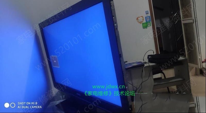

    收到同行送来的故障机壹台东芝40E100C液晶电视,客户说是去年还是前年雷击的,拆机经检查副电源3.3vs无输出,顺藤摸瓜查出初级U201损坏,型号viper17损坏,由于副电源不工作,其它各路电压也都无输出了,手头没有相同型号的,用电磁炉电源模块接上(用的这种电源是有变压器隔离的,也就是跟普通4-5线的电视电源模块差不多,电磁炉和卫星接收机都可以使用),设置电压为3.3V,再检查其它地方无明显损坏,通电开机3.3V输出正常,再遥控开机其它各路电压输出也正常,屏幕出现蓝背景,接机顶盒出现正常图像,修复完毕。
