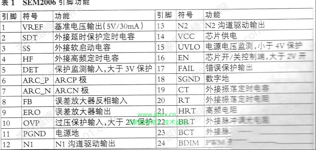

    关于背光一闪即灭,此故障牵涉面较广,先查背光电源背光开启和调光信号,都正常。该机背光芯片型号是SEM2006,其功能引脚见表1所示。将②脚接地,去保护后背光亮,但屏幕上部有极不明显的暗带,这说明该区域对应的灯管没有正常工作。空天本机背光板只有4个高压线圈,每个线圈有2个高压绕组,实绘相关线路,如图1所示。
         测8个高压线圈阻值,发现T1801S的阻值是1.55kΩ,其他线圈的阻值为1.62k2;用示波器测量A点的峰值电压,其他线圈A点电压在10V左右,而T1801S的A点电压竟达30Vp-p,明显过高,并且线圈内部还有轻微的“嘶嘶”声,用手指接触磁芯,“嘶嘶”声会有变化,判断该线圈局部短路。购回一只同型号高压变压器,测量其阻值为1.62kΩ左右,说明原变压器确实坏了。安装上新购的变压器,恢复SEM2006的②脚线路,上电开机故障依旧;去保护后开机,背光点亮,屏上仍有暗带,但高压线圈没有“嘶嘶”声,测A点的峰值电压仍为30Vp-p。
        分析认为,本机故障原因应是屏内一根灯管失效开路,从而引起高压线圈处于空载状态。因为从A点电压看,空载时高压线圈输出的电压约为正常工作电压的3告。高压线圈长期处于高电压状态,很容易再文局部去穿,引起背光板功耗大增,极易烧坏其他元件。怎样才能把输出电压降下来呢?经实验,在高压输出端与地之间接上2只15pF/6kV的高压电容后,A点峰值电压降到了10Vp-p,但芯片仍然保护,测⑤脚电压由之前的8.3V降到3V,在R1863两端并联一只4.7kΩ的电阻后,⑤脚电压降到1.35V,芯片不再保护。此时,图像基本正常,用户满意,维修至此结束。
