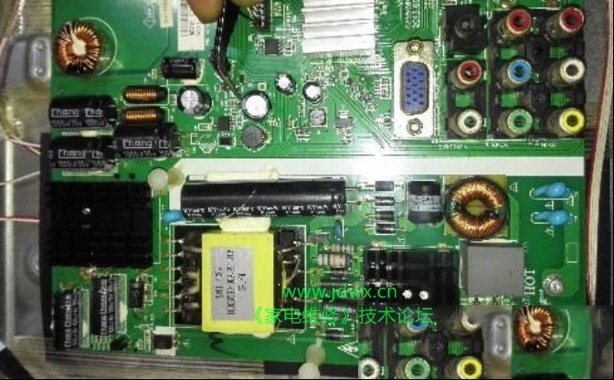

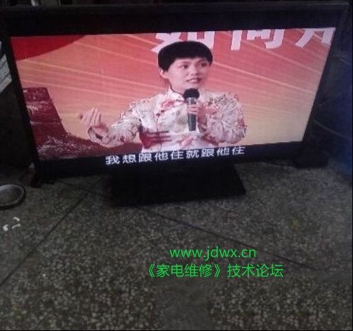

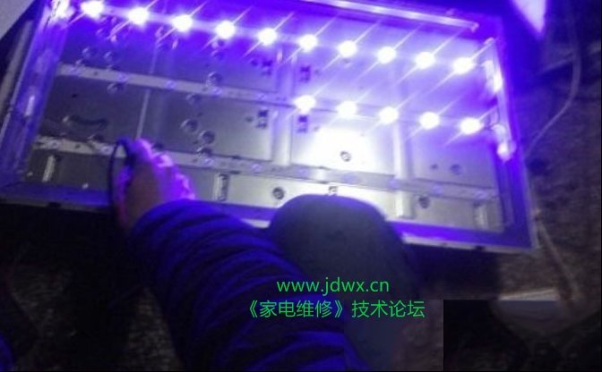

    最近一客户拿来收到其他维修同行的一台32寸飞利浦32PFL3045/T3过来我店,说看下能否修理,他说有叫公司保修看过说蓝屏是液晶屏坏了,我通电后把背光调到最小时觉得三基色都有,拆盖后通电果然背光都是蓝色,这时我跟用户说这个能修要换背光灯,修好要350元,用户说只要效果图跟原来一样就好,我说保证正常画面,可是用户拿到家用了4天正常,今天又拿来说师傅这电视今天变成有光无图了,我通电果然正常,他也看到了说前天也是有几次这样现象,关机后重启就能看一段,我跟他说这个是另外主板故障要就放在这里修好再来,检查为上屏12v有时有有时无,反复查了降压MP1584外部零件都无问题,花了1小时查得MP1584的2脚过孔断了重新用小铜丝穿过孔焊接好经测得2脚的电压为3.2V全部正常。
