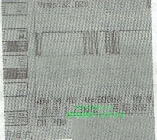

    收到同行送来的故障机壹台先锋LED-42V800型液晶彩电,二次开机后,背光亮,屏显示白色开机画面,但左右抖动,并且画面上伴有干扰线,几秒后画面消失,灰屏(背光亮),按键失灵。根据故障表现为分析,怀疑逻辑板(V420H2 -CH1 )有问题,但测量逻辑板上的各组电压都基本正常。用手摸逻辑板上的大IC(CM2669A)烫手(后来证实此现象正常)。更换逻辑板后开机,故障依旧。此机的主板与逻辑板之间接有一块转换板( SZTHTFTV1812 V1.1),如图1所示。
         测量主板去转换板的数据线插座CON8中的4条红色线(35~38脚)电压为12V,用示波器测CON8的39、40脚(分别为SCL和SDA)波形如图2、图3所示,其他引脚电压均约为1.2V,从这几点初步判定主板正常。机主告知:故障初期画面上出现花斑,约几秒后消失,后来花屏时间越来越长,直到现在无法正常收看。根据经验,此故障可能系电容性能变差所致。
         果断焊下转换板上的7只电解电容CA17、CA23、CT14、CA101、CA16、CA3、CA26进行检测,发现CA101(220uF/10V)引脚处有漏液现象(顶部没有鼓包)。为防止故障复发,将上述7只电容全部用同参数的电容更换,多次开机收看正常,故障机修到这里,终于修好值得探讨。。
