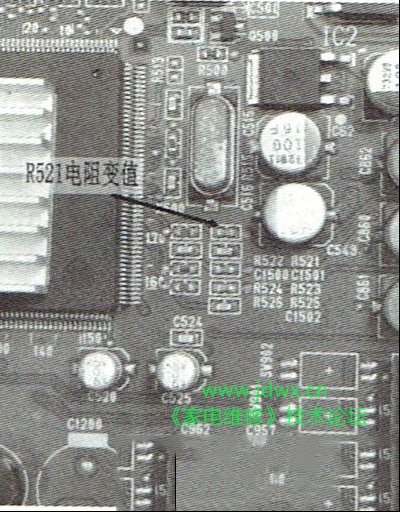

    收到同行送来的故障机壹台 LG RT-32LZ50型液晶彩电,开机后图像颜色偏绿色,好像CRT彩电白平衡不良现象,但声音正常。首先对上屏线插头进行擦洗,排除接触不良现象,故障不变。查询资料,发现一例同机型故障与本案例类似:开机后绿屏,更换视频宽带模拟切换集成电路M52758FP后正常。据此,更换M52758FP后开机,故障依旧,看来故障另有原因。
        用测试信号分别发送单基色信号,发现红场时屏显不正常,而绿、蓝场时屏显正常。该机信号流程如下:从射频或AV输入的信号经处理后,送给A/D转换芯片MST9883C-LF(IC60O),形成数字信号送给数字视频格式转换芯片FLI1230(IC500), 转换成RGB模拟信号送给M52758FP(IC850),与PC端子输入的RGB模拟信号,通过IC850切换,然后送给显示处理芯片GM5221H-LF(IC901 )进行LVDs信号处理最后送给逻辑板。相关电路见图1。
        用示波器测试相关电路信号波形,当测试到电阻R521时,发现两端波形幅度相差很大,而R523、R525两端波形幅度基本相等。断电,用万用表电阻挡测量R521,发现其阻值已从220增至四十多千欧姆。R521的位置如图2所示。更换R521后试机,故障机修到这里,终于修好值得探讨。。
