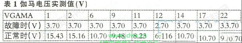

摘要: 收到同行送来的故障机壹台索尼KLV-32V300A型液晶彩电, 开机后伴音正常,图像暗淡,对比度差,如图1所示。上电,测得逻辑板(型号:T315XW02 VE CB)的关键点电压:VGL=-6.20V,VGH=26.94V,AVDD-16.70V, VCOM2=6.46V,COMF ...
    收到同行送来的故障机壹台索尼KLV-32V300A型液晶彩电, 开机后伴音正常,图像暗淡,对比度差,如图1所示。上电,测得逻辑板(型号:T315XW02 VE CB)的关键点电压:VGL=-6.20V,VGH=26.94V,AVDD-16.70V, VCOM2=6.46V,COMF2=6.45V;伽马电压(逻辑板上只找到9个测试点)的实测值见表1,明显异常。伽马电压来自U8 ( AS34-G),手摸U8很烫,判断U8已损坏。将U8换新后试机,故障机修到这里,终于修好值得探讨。。
