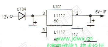

(1)12V转5V-IF
    12V经二极管D104加到U101(L1117-5C)的③脚,如图2所示,经U101稳压后从②脚输出,5V-IF电压给TV部分供电,如高频头用的5V,中放电路用的5V。5V-IF电压还用来形成33V调谐电压。

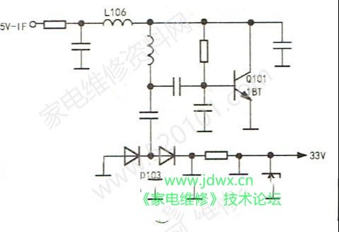

(2)5V-IF转33V
    5V-IF电压经过以Q101为核心的振荡电路后,产生频率约435kHz的脉冲电压,再通过二倍压整流、滤波、稳压产生33V直流电压,供高频头使用,如图3所示。

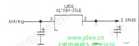

(4)5VAIN转3.3AVDD
   5VAIN电压加到U806(AZ1084-33LE)的③脚,从②脚输出3.3AVDD电压,如图5所示,该3.3V除给主芯片U201(MST6M68 )供电外,还给主板其他电路供电。

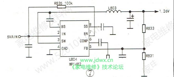

     该电路如图7所示,5VAIN加到U804(MP1482DF )的②脚后,电路起振,在L803的左端产生幅度约6Vp-p、周期为3.2us(频率为313kHz )的脉冲,由于U804内有续流二极管,故在L803的右端产生1.26V电压。
     R833、R831、R832是1.26V分压取样电阻,取样电压反馈给U804的⑤脚,改变它们的阻值,就能改变输出电压值。因此,若1.26V 不正常,则需检查这三只电阻。该1.26V给U201的内核供电。

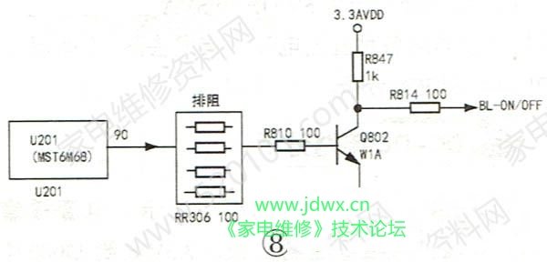

     监测点灯控制BL-ON/OFF信号电压,开机后始终为0.1V,正常信号为3V左右。将BL-ON/OFF端与3.3Vsb电压短接,背光亮,这说明故障在主板。该机点灯信号控制电路如图8所示,正常时U801、UN31P输出0V低电平,Q802截止, BL-ON/OFF端电压约为3.3V背光点亮。
     测Q802的集电极电压为0.1V,基极电压为0.7V,由此可见Q802已饱和导通,测得排阻R306左端(与U201的⑨脚相通)电压为1.2V,而正常值应接近0V,判断主芯片工作不正常(编者:U804⑦脚EN为使能端,需高电平IC才会启动工作)。
     参见图1, 测量主板上的各直流电压,发现1.26V电压为0V。参见图7,测U804的②脚电压正常5.1V,但L803左端无脉冲波形,说明U804没起振,查U804外置贴片电容均正常,更换U804无效,最后查出贴片电阻R835开路,换新后故障机修到这里,终于修好值得探讨。。
