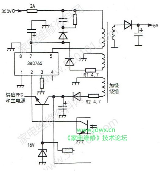

    收到同行送来的故障机壹台三星UA55C8000XF液晶电视,该机面板指示灯不亮,检查发现副电源2A保险丝烧断,副电源开关变压器初、次级绕组短路。该变压器比较特殊,绕组端头通过铜箔与焊盘相连,如图1所示。该变压器在网上的卖价高达100元,用户难以接受,决定用DVD电源板的开关变压器来代换。代换过程中遇到两个问题: 一是DVD变压器初级只有一个辅助绕组,而原变压器要给PFC电路和主电源控制电路供电,所以有两个辅助绕组,解决办法是在原线圈外面用漆包线另行穿绕,增加一个辅助绕组;二是原变压器厚度仅8mm,而新变压器厚度约25mm,怎么修理是锯掉固定焊脚的胶木骨架,直接把端头引线焊在线路板上。
         改装时,DVD变压器的辅助绕组作为副电源辅助绕组直接接入电路,但加绕的绕组由于输出电压不明确,需先断开后面的电路,如图2所示。加绕线圈大致可以按1V/1匝估算,因PFC和主电源控制电路的供电多为16V~20V,所以可以先绕18匝。实践发现:二极管正极接加绕绕组的头时,输出电压为17V,和估算值差不多;若二极管正极接加绕绕组尾时,输出电压竟达到50V,如果没有接假负载电阻,输出电压高达70V。用示波器测量后一种接法中二极管正端波形,发现这是一个类似于CRT彩电行输出变压器的逆程脉冲,宽度较窄,幅度很高,但负载能力不强。
      把DVD变压器和原变压器相同功能脚一一对应接好,为防止意外,用100Ω电阻代替原2A保险丝,上电测副电源辅助绕组输出电压为20V,加绕的绕阻输出电压为18V(如有偏差,可以适当调节R1、R2阻值)。另外,这两个电压还和副电源次级输出的5V负载有关,负载越重,电压越高,所以待机时这两个电压不宜超过20V。否则,开机后输出电压升高,会引起供应PFC和主电源的稳压三极管功耗过高。检查无识后通电试机,故障机修到这里,终于修好值得探讨。。
