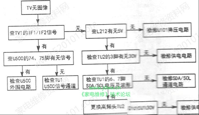

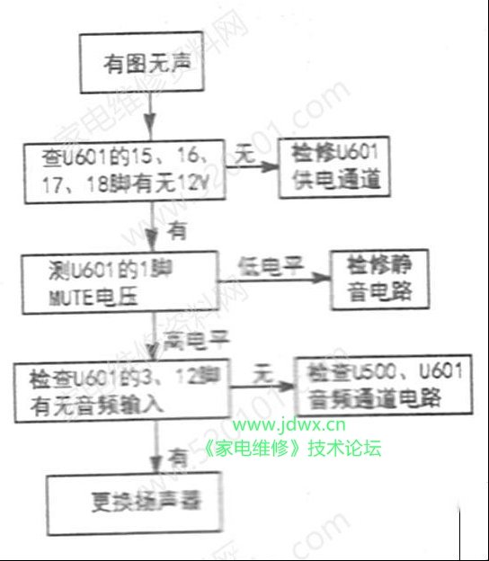

三洋43CE660LED液晶电视常见故障检修流思路
2023-4-27 19:36| 发布者: 开心| 查看: 117| 评论: 0
摘要: 1、三洋液晶电视图像花屏的检修思路思路 2、三洋液晶电视有图像无声音的维修思路 2、三洋液晶电视TV无图像的维修思路
    1、三洋液晶电视图像花屏的检修思路思路
  2、三洋液晶电视有图像无声音的维修思路
2、三洋液晶电视TV无图像的维修思路
