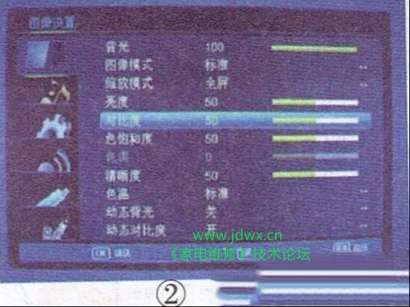

        步骤4:在TV信源下,按遥控器上“菜单键”进入用户菜单,按“▲/▼”键选择“图像设置”,按“➢”键进入图像设置子菜单,按“▲/▼”键选择“对比度”(见图2),然后在3s内依次按遥控器数字键“6、6、0”,进入工厂调试菜单。

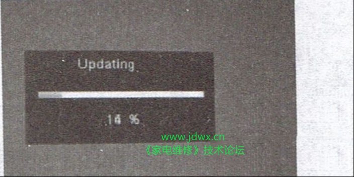

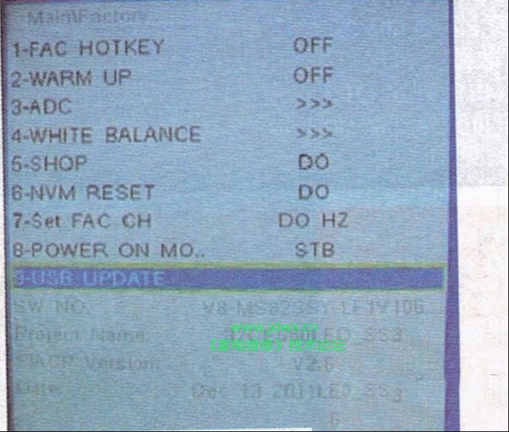

        步骤5:按“▲/▼"键选择USB _UPDATE(见图3),按“➢”键进入升级菜单。按“4/➢”键选择“是”,按遥控器"OK"键确认升级软件。升级进度见图4,当显示100%时,表示升级完成。机器自动关机,并重新启动。

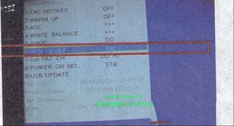

       步骤6:升级完成后,按“▲/▼"键选择"NVMRESET"(见图5),按遥控器“”键,执行初始化,EEPROM数据重新复位。断掉电源,再开机,电视机进入正常工作状态,升级完成。
