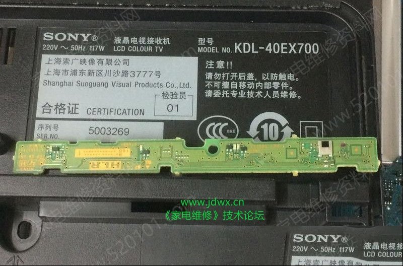

    收到同行送来的故障机壹台索尼40英寸液晶电视,上海产,型号KDL-40EX700,原来是背光时好时坏,能亮就一直可看,随着时间越来越难点亮了,亮了也难久持。直到现在开机闪七下,不再亮屏了,客户才送修。拆机直奔小条板,一看没人搞过。心中了然。
     灯条已经有老化了,在淘宝可不便宜。还是二手拆机的。新旧与本机难对比!只能放弃。改装新品,工程量不少。暂不考虑。
       这机在没完全黑屏前是可以做处理的。菜单中关闭自动感光模式。完全不亮只好来硬的,切断小条板上感光头信号。焊开图中的贴面(为以后,焊于边上),如下图所示。
       维修总结:灯条老化,大电流超亮度下引起保护,正确修法是要更换全新原厂灯条。由于各种原因,在不解除保护的情况下,继续使用原灯条。采取牺牲部分功能解决。牺牲的是原机动态背光补偿模式,对机器的性能影响并不大。
  原贴片在左边两点,空开粘在右边了
  型号及小条板正面,右侧那方的就是贴面感光头
  故障修复后
  夏普的屏,信号是闭路模拟信号
