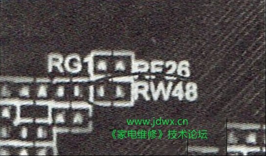

摘要: 收到同行送来的故障机壹台三洋55CE5620H3型机(hV510机芯),更换主板后开机,出现满屏竖带,如图1所示。故障原因:新换主板与旧主板的状态不一样:旧主板上电阻RW48未安装,而新主板上的RW48为0Ω贴片电阻,如图2所示。解决 ...
    收到同行送来的故障机壹台三洋55CE5620H3型机(hV510机芯),更换主板后开机,出现满屏竖带,如图1所示。故障原因:新换主板与旧主板的状态不一样:旧主板上电阻RW48未安装,而新主板上的RW48为0Ω贴片电阻,如图2所示。怎么修理:拆除新主板上RW48即可。
