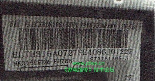

    收到同行送来的故障机壹台三洋32CE561LED液晶电视,更换主板后,图像倒立。故障原因:新主板的软件与实际所用屏不对应。在开机后,先按遥控器的“菜单”键,在显示菜单期间,快速按数字键“1、1、4、7”进入工厂模式,如图1所示。该机工厂模式菜单显示主板软件所对应的屏型号为LC320EXJ_SEE1,然而该机实际所用液晶屏型号却为ST315A05-5,如图2所示,两者并不相同。
