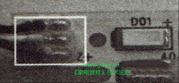

摘要: 三洋48CE68OLED型机(MS28L机芯),开机后背光不亮(黑屏)。故障原因:屏内LED灯条供电插座热胀冷缩变形后顶到导光板,导致插座中的插针松动或脱落,如图1所示,从而出现灯条供电接触不良现象。怎么修理: ...
    三洋48CE68OLED型机(MS28L机芯),开机后背光不亮(黑屏)。故障原因:屏内LED灯条供电插座热胀冷缩变形后顶到导光板,导致插座中的插针松动或脱落,如图1所示,从而出现灯条供电接触不良现象。怎么修理:拆除插座,采用导线直接焊接方式,如图2所示。
