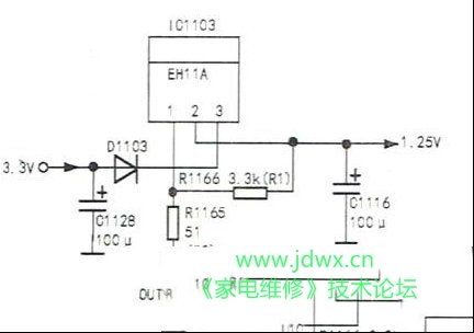

         多次试机发现,冷机时需较长时间才出故障,热机时很快就出故障,感觉故障似乎和温度有关。手摸主芯片比较热,但加装散热片无效。监测1.2V、1.8V和2.5V电压(分别由三端稳压器IC1103、IC1108、IC1101输出)都很稳定。用电烙铁分别加热这三个稳压器的散热片端,发现加热IC1103时故障马上出现,判断此稳压电路有问题,如图2所示,经查IC1103外围元件正常,判断IC1103有问题,但换新后无效。笔者用4位半数字万用表2V挡监测1.2V输出电压,正常时电压为1.2537V, 加热稳压器时电压并没有大幅波动,只是最后两位有变化。考虑到主芯片内核电压要求较高,在R1166上并联电阻使输出电压升到1.29V,机器工作正常。也曾怀疑IC1103散热片旁边的双面线路板的过孔有问题,把IC1103装到别的地方后,对原来的地方再次加热故障不再出现,加热装在远处的IC1103时故障出现,这说明故障和线路板无关。
       此机虽能正常工作,但故障原因仍不清楚,是否已彻底排除也不能肯定。如果故障原因系1.2V电压过低所致,那为什么加热IC1103时,输出电压的小幅波动也会引发故障呢?望指教!
