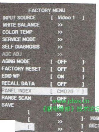

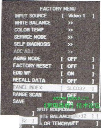

       接通主电源开关,在待机模式下,依次快速按遥控器(型号:RM-SA020)上的“屏显”、数字“5”、“音量+”、“电视电源"键即可进入工厂模式,遥控关机退出。遥控器上的“上、下、左、右”键调节项目和改变数值,“音量+”键确认,调节项目如图1所示。提示:更换屏或主板后,需要进入维修模式调整相关数据,获得最佳的白平衡和GAMMA参数。PANEL INDEX(屏参设置),如图2、图3所示。

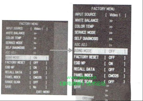

        AGING MODE (老化模式),如果设置不是“OFF" ,则设置为“OFF"即可,如图4所示。
        设置为“ON"时,若无信号输入,屏幕会出现不断交替变化的红绿蓝白画面;若有信号输入,则显示信号的画面,同时橙色指示灯不停闪烁。特别当收看TV节目时,能正常收看到电视画面,但是在频道切换瞬间,就会出现红绿蓝白交替画面。
        SAVE(保存),将“Save"项选择为“Yes" ,然后按遥控器的确定“音量+”键,此时“Save"项成"No”,则保存成功。

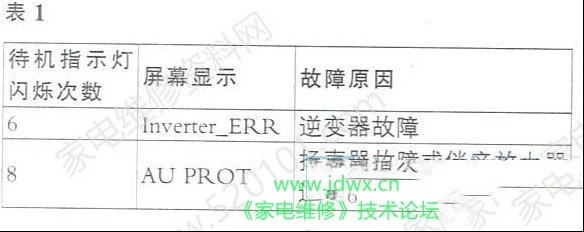

       在待机模式下,依次快速按遥控器上的“屏显”->数字“5”->“音量-”->“电视电源"键即可进入,遥控关机退出。待机时,红色指示灯闪烁次数表示进入故障自检模式(每停顿2s间隔后计算待机指示灯的闪烁次数),详见表1所示。

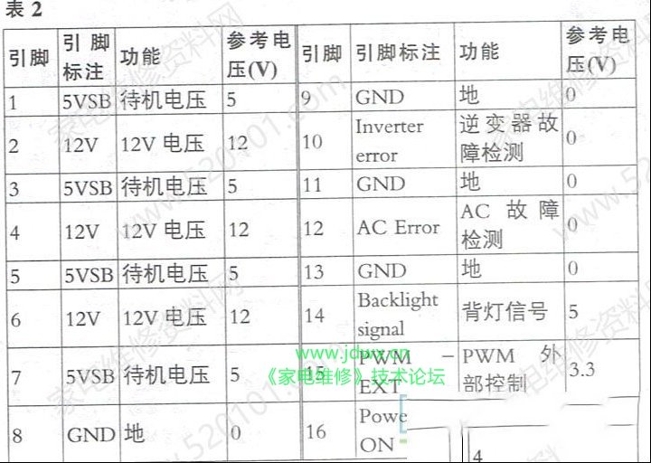

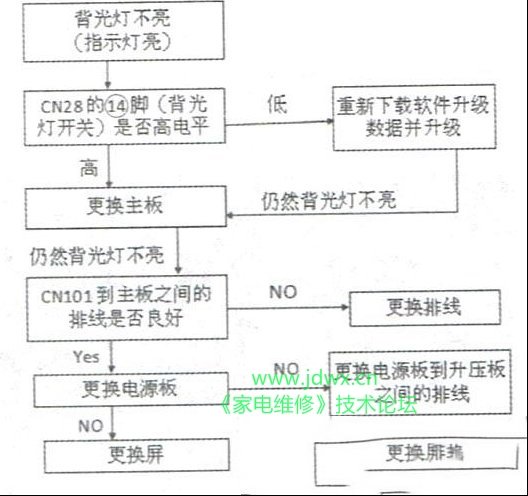

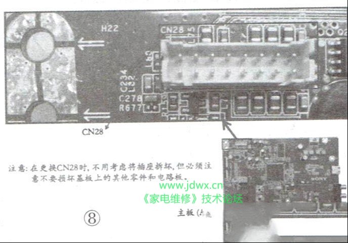

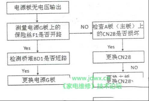

         不开机的检修流程如图5所示。无电压输出的故障检修流程如图6所示(BD1与F1的实物如图7所示,CN28的实物及更换技巧如图8所示,引脚功能及参考电压见表2所示)。背光不亮的检修如图9所示(注意在拆装Q26时,不要损坏基板.上的其他元件)。

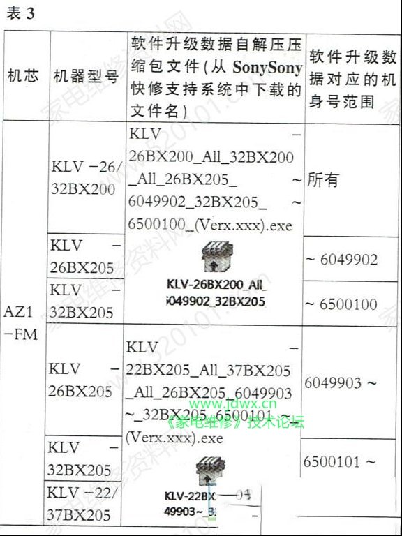

         下载相应的软件升级数据,解压压缩包文件,并存放到U盘的根目录中。AZ1-FM机芯中的部分整机型号,在不同的机身号范围内有两种软件升级文件,具体见表3所示(提示:文件名中的“x.xx"为数字,代表软件版本,对于26BX205和32BX205在不同的机身号范围内有两种软件升级数据文件)。

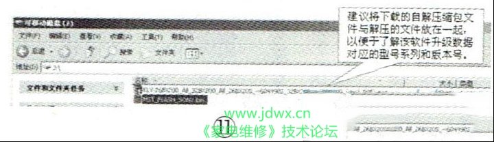

          双击U盘根目录中该自解压压缩包文件,在弹出的对话框中点击“安装(Install)”,即可释放压缩包文件至U盘的根目录中。解压后,解压出来的文件名为 "MST_ FLASH sONY.bin" ,这样在U盘根目录中会有如图11所示的两个文件。
         注意:(1)MST FLASH SONY.bin的文件名不可更改,否则电视机将无法识别;(2) 该文件必须存放在U盘的根目录中,否则电视机将无法识别;(3)因不同软件版本的数据,被释放出来的软件升级数据文件名都是"MST. FLASH SONY.bin”,无法根据文件名称来判断软件版本,因此建议将“KLV- 26BX200_ All 32BX200_ All 26BX205_6049902 32BX205_ -6500100_ (Ver1.005).exe"这个自解压压缩包文件保留在U盘的根目录中,以便于了解该软件升级数据对应的型号系列和版本号。

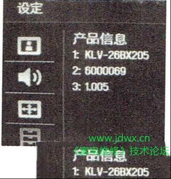

         然后打开用户菜单(方法:选择“用户菜单→设定一产品信息”),如图12所示,确认软件版本,确定机器是否要升级(以KIV -26BX205为例,该机的软件版本是1.003)。

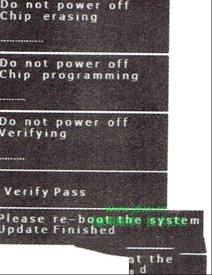

         再拔掉电源线,插入U盘。按住机身右侧除电源键之外的任何一个按键,同时插上电源线机器自动开机。当屏幕出现如图13所示的升级提示字符时,则松开按键,机器进入升级状态。如出现无法识别该U盘、U盘中存放的数据文件路径错误、数据文件名称不对等异常情况,机器则迅速出现一连串的提示信息,最后显示"Binary file detecting ail",并迅速进入待机状态。整个升级过程中,橙色指示灯和绿色指示灯同时亮,升级时电视屏幕出现升级各阶段的提示文字和进度条,代表升级进展,如图14所示,图中最后的提示说明数据读写结束,升级完成。最后,拔掉电源线、取出U盘,再插入电源线开机,进入用户菜单,确认软件版本已更新。
