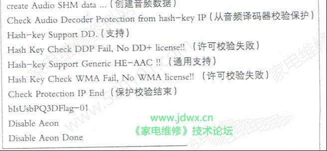

    收到同行送来的故障机壹台飞利浦39PFL3041/T3型液晶彩电,上电后蓝灯亮一下后熄灭,然后常亮;用遥控器开机,蓝灯熄灭,背光不亮,但伴音正常。从故障表现为分析,该机背光部分有问题。此机采用三合一板,电源部分输出两组电压(线路板上有测试点标志):一组是12V,供主板;另一组是30V(实测空载时36V),供背光电路。测得上述两组电压都正常。该机背光控制芯片是MP3394S,②脚是背光oN/OFF控制脚,高电平(大于1.8V)的芯片工作。实测该脚电压为0V ,说明背光电路没有得到开启信号。实测主芯片57脚输出的背光电压为0V,主板送往逻辑板的电压也为0V,即主芯片没有送出背光开启信号和逻辑板供电信号,判断主芯片工作异常。
        测主芯片各路供电都正常。从故障表现为看,主芯片中的CPU和伴音部分工作正常。平板彩电上电时,CPU先进行自检,然后再进入待机状态。自检正常但无法正常开机,则可能是软件有问题。测量该机VGA插座的12脚和15脚对地阻值约12kΩ,说明该机可以通过上述脚位和电脑通信。连接升级小板,用securcrt软件查看开机打印信息,显示如图1所示。
       "Load Bin Fail"意思是加载二进制数据失败,从打印信息看,CPU反复尝试加载了5次二进制数据都不成功,这有可能是程序存储器25Q32中数据错误所致,解决该问题最佳方法是用U盘升级,但找不到该机的U盘升级程序。从网上买到该机的FLASH数据,焊下存储器芯片,用编程器烧写,重新烧写数据后故障机修到这里,终于修好值得探讨。。查看正常开机时的打印信息,如图2所示,对照图1,判断故障原因应是存储器中音频控制部分的数据错误。
        另外,从本机上电时面板指示灯亮灭情况也可判断电视机的工作状态:上电时,指示灯先亮,表明电源已工作;接着熄灭,这是CPU在进行自检及对外部设备检测,在此过程中,CPU输出的POWER信号变为高电平,但不会输出背光“开”信号和逻辑板上屏电压(有的机器逻辑板和主板间有通信,这时CPU要检测逻辑板,这种情况会输出上屏电压),所以屏幕不亮。如果自检和外部设备都正常,指示灯会再亮起来,然后整机进入待机状态。如果上述检测有问题,CPU反复加载,经过几秒钟后面板指示灯状态才变化。上述检测需要程序存储器(FLASH)参与工作,如果存储器中的数据错误,检测通不过,甚至CPU根本就无法工作。曾尝试拆除存储器,或者换上空白存储器,上电后指示灯就一直亮,根本不能进入检测过程。
