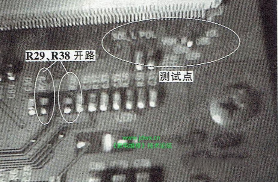

    收到同行送来的故障机壹台LG 37LG32RC-TA液晶电视,该机开机后满屏竖条,无图像,无字符,如图1所示,伴音正常。根据故障表现为分析,判断故障部位在逻辑板(型号为6870C-0240C )或液晶屏(型号为LC370WXN)上。上电测得逻辑板的关键测试点电压如下:VDD=16.17V ,VGH-M=22.91V,VGL =-6.68V,VCOM =7.26V,GOE =0.676V ,GSC =2.068V ,GSP =0.013V,SOE -L =0.585V(正常后为0.405V),POL=1.667V。
       拆开屏后发现此屏是单γ屏,用手按压左侧第一个COF时,发现光栅变化明显:竖道消失,出现很暗蓝屏。多次实验发现,只要用手碰COF下面的电阻R1就会出现上述现象,看来是行时序控制信号出现了问题。顺着线路查找,发现R1通过软排线22脚与逻辑板上的R29相连。经查,R29、R38(阻值均为20Ω)已开路,如图2所示,换新后图像正常。
