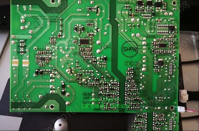

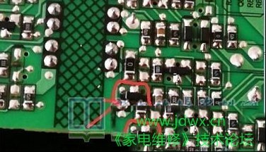

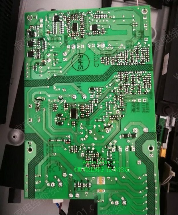

    最近收到同行送来的故障机壹台夏普LCD-45SF470A液晶电视,故障表现为为开机声图正常时而灰屏有声,时而黑屏无声,电源指示灯不变,几秒到半小时不定有时自己恢复正常,拔插头重插电源也能正常,就是故障不定时出现,怀疑脱焊,拆机先查电源5V  12V  受控12V正常,背光输出正常,电源板版号SHG4501A-173E ,试机4个多小时,其中故障出现过6次,都是要检查时又好了,用放大镜仔细检查电源板也没有发现脱焊,无耐只好边修其他小家电边观察故障出现,终于发现屏幕黑了马上测量各路输出电源,发现背光无输出,受控12v从3.5V-10.5跳动,其他各路正常,当测量MDD3752电源控制B极时又正常了,没有资料只能慢慢分析受控12V电源和背光电源,发现背光BD9486F工作电源是来自受控12V的,就先替换MD3752继续试机,一小时后屏跳动几秒后黑屏,测3752B极0.2-0.5跳动,仔细检3752B极到光耦的电阻电容并逐一替换贴片三极管,当替换到图片画红圈的三极管(用贴片8550代换)故障没有再出现,(用台湾宝工MT-2017指针式R*1)测这三极管b-c  12欧 b-e15欧再测从15欧慢慢回到1k,前后用了2天才修好。
       前几天早上又接到收到其他维修同行的一台同样夏普,听客户说故障表现为类似前面那台,就是时间比较长才出现,跟客户说不好修要慢慢试,通电测试机子2个小时后故障出现,中午开机果断换了红圈的三极管试机6个小时正常,装机交给客户,今天询问客户说很正常没有再出现黑了。
         这个三极管爱坏了是耦合还是这板子通病有待验证。
