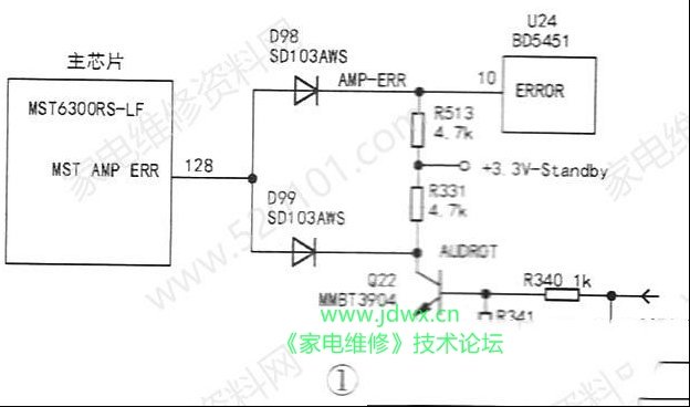

    收到同行送来的故障机壹台索尼KLV-40BX420液晶电视,故障表现为不开机,指示灯闪烁6次,该机液晶屏型号是ITZ400HM02,背光板与电源板型号分别为SSI400-10B01和APS-284。该机维修手册显示“指示灯闪烁6次”的故障原因为背光板的连接不正确,或背光板有问题,简称“逆变器错误"。开机时实测插座CN6401各脚电压见表1。
       CN6401的11脚、15脚电压为0V,说明主板不正常。为了验证这一判断是否正确,决定先单独测试背光:断开主板与电源板的连线,将电源板上的STB3.3端与BL-ON端POW-ER-ON端分别跨接100Ω电阻后开机,背光亮,确认背光电路正常。此时开机打打印信息如下:

      上述打印信息显示此机总线初始化失败,并且伴音与背光电路异常。在上面的检查中已排除了背光电路异常的可能性,于是重点检查伴音电路。
      主芯片MST6300RS-LF的128脚(MST AMPERR )通过D98、D99分别与伴音功放BD5451的10脚、三极管Q22的c极相连,如图1所示。
      "MSTAMP ERR"信号高电平有效,低电平保护。实测该端电压一直为高电平,怀疑软件数据有问题。在线重写数据后故障依旧,代换主芯片后试机,故障机修到这里,终于修好值得探讨。。
