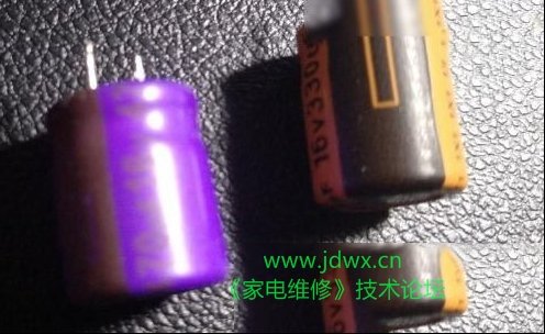

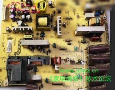

摘要: 收到同行送来的故障机壹台飞利浦42PFL3350液晶电视,故障表现为红灯不开机。单独测试电源板,5V及12V、24V均正常。于是更换主板,但是故障不变。再查电源板,发现5V带载能力差。直接更换5V滤波,开机正常。但是万用表测 ...
    收到同行送来的故障机壹台飞利浦42PFL3350液晶电视,故障表现为红灯不开机。单独测试电源板,5V及12V、24V均正常。于是更换主板,但是故障不变。再查电源板,发现5V带载能力差。直接更换5V滤波,开机正常。但是万用表测试换下电容,无明显异常。以前有人求教同样机型同样毛病,所以发出来,供大家参考。
